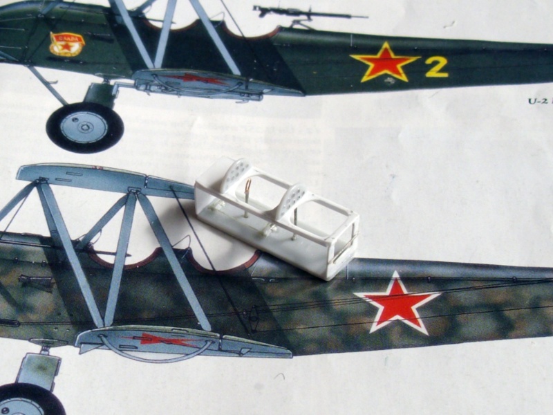

Lors de l'expo de FRETHUN, j'ai continué l'intèrieur du PO2 affraid
j'ai confectionné dans de la carte plastique les cloisons avant et arrière: celle de l'arrière devant être creuse scratch et j'y ai ajouté un renfort en étiré:
POLIKARPOV PO2 , KP au 72éme FINI 0110
POLIKARPOV PO2 , KP au 72éme FINI 01bis10
Ensuite j'ai fait deux cadres de 6mm pour représenter les palonniers, en étirés Shocked
Au dessus ce sont ceux d'origines qui vont me servir en partie, tout de même
POLIKARPOV PO2 , KP au 72éme FINI 110
J'ai percé les palettes du palonniers afin de faire une representation approximative des sangles Embarassed
POLIKARPOV PO2 , KP au 72éme FINI 210
Je colle les 4 "sangles" à la verticale sur de la carte plastique fine qui sont ensuite découpées à la bonne taille, je les places enfin légerement inclinées sur les cadres fait précédemment scratch à la pince à épiler affraid Je peux enfin détacher les palonniers Twisted Evil
POLIKARPOV PO2 , KP au 72éme FINI 310
Je colle deux petites calles pour légèrement surélever les palonniers et j'y ajoute les cables en étirés Suspect
Les manches sont refait et la boucle de celui de l'avant est en cuivre, pareil que les palonniers un cacle est ajouté Wink
POLIKARPOV PO2 , KP au 72éme FINI 410
Je fait le dessus du poste de pilotage dans la même fine carte plastique, il faut bien prendre les mesure study
POLIKARPOV PO2 , KP au 72éme FINI 510
Je le colle sur le poste de pilotage en ayant pris soit d'ajouter des renforts de chaque côté dans du profilé de section carré Suspect faire de nombreux essais pour que tout entre correctement scratch
POLIKARPOV PO2 , KP au 72éme FINI 610
Je colle les tableaux de bord de la maquette en les ajustant Suspect
POLIKARPOV PO2 , KP au 72éme FINI 710
Maintenant, deux points délicats à faire et à placer affraid
les supports des sièges sont des cadres en étirés et à coller avec la bonne inclinaison Shocked
j'ai testé différentes manières de representer les cadres cintrés venant se placer devant le tableau de bord avant et à l'arrière du poste de pilotage affraid
le mieux etant de faire les découpes adéquats sur une feuille de carte plastique, puis de découper la forme cintrée;
je vous avoue que cela a été sportif affraid mais le résultat est là Wink
Toujours faire des essais si cela entre bien dans le fuselage Embarassed mais c'est vraiment pas grand affraid
POLIKARPOV PO2 , KP au 72éme FINI 810
C'est tout pour le moment Wink

Ensuite je retape les siéges d'origines What a Face
POLIKARPOV PO2 , KP au 72éme FINI 001a10
La première chose est de couper des triangles qui vont se positionnés sur les côtés de chaque siège Cool
POLIKARPOV PO2 , KP au 72éme FINI 001b10
Une fois bien sec, j'adoucie à la lime le dos. Suspect puis je reduis un peu l'avant de l'assise des sièges en gardant le decrochement central. Twisted Evil et aussi en harmonisant cette partie pour que l'ensemble ne fasse qu'un study geek
POLIKARPOV PO2 , KP au 72éme FINI 00215
je racourcis les dossiers, celui de gauche est de la taille désiré Shocked
POLIKARPOV PO2 , KP au 72éme FINI 00316
J'ai réduis un peu la courbe du dossier qui était légèrement encore haut Twisted Evil En dessous par sécurité, j'ai ajouté une calle sous chaque siège, et le tout est définitivement mis en place pour la peinture. cheers
Les ceintures seront ajoutées après. Wink

J'ai sorti l'aéro cet après midi et j'ai fait la couche de gris de tout l'intèrieur, et sa donne déjà un bel aspect Cool
Je vais sêché çà jusque samedi avant de commençer le lavis. Sleep
Pour ce qui est du plancher, il est connu qu'il est en bois mais contrairement à ce que l'on pense, Evil or Very Mad il est peu probable qu'il ait gardé le ton naturel mais qu'il ait reçu sa couche de gris comme le reste. Wink
