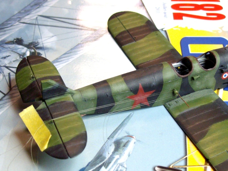

Me revoilà avec le PO2, après de nombreux problèmes pour fixer les charnières au fuselage des commandes des volets de la profondeur.
Les mats du plan de profondeur ont été collés à ce moment.
Les nombreux essais et la réflexion m’ont conduit à ceci :
Au préalable, j’ai évité de trop affiner ces charnières afin de ne pas les fragiliser, puis j’ai percé à la mèche (0,4) chaque sommet le passage des câbles. Ces derniers sont fermés par un nœud pour éviter qu'ils ne sortent de leurs logements.
Je pensai pouvoir les coller à même le fuselage, mais les câbles et la proximité de l’aile inférieure m’en empêchait. Alors je perce le centre de chaque charnière et l’emplacement sur le fuselage.
Dans le fuselage, j’ai glissé dans les trous un axe en fil de cuivre sans le coller mais suffisamment long.
La première charnière et d’abord collée sur l’axe, puis l’axe et collé sur le fuselage, ici en donnant l’angle désiré. Ces phases sont tellement délicates que je conseille de ne pas se précipiter et de bien laisser sécher avant de continuer, le collage se fait à la cyano.
Comme il y a déjà plusieurs fils qui pendouillent, je commence leurs fixations. Le premier en dessous et collé (cyano) sur le guignol du volet à l’intérieur de celui-ci. Le second au-dessus reçoit le même traitement. Attention ! Sur la charnière ils ne sont pas collés, donc ils ne sont pas tendus pour le moment.
Une bonne heure après, vient le moment de tendre les câbles. Je mets un peu de cyano sur le guignol à l’extérieur (précédemment c’était à l’intérieur), puis avec beaucoup de délicatesse je tends le câble et le pose sur le guignol en le maintenant durant le séchage de la colle. Je fais la même chose avec le câble au-dessus du plan de profondeur.
Maintenant il s’agit de répéter l’opération avec la même minutie de l’autre côté !
Une remarque, les câbles doivent être suffisamment longs pour une manipulation aisée.
Le ruban adhésif me sert à éviter que le fil ne s'entortille dans tous les sens Idea
Une fois les fixations bien sèches, on peut araser le surplus des câbles. Embarassed
Je pense que c’est la phase la plus délicate de cet avion, confused pas à cause de la maquette mais du fait que les câbles soient doubles (je tenais à le faire) geek et de l’emplacement des charnières sur le fuselage. Sur la majorité des biplans, les câbles sortent du fuselage et il suffit de les coller d’un côté puis de l’autre, mais là le mécanisme est à l’extérieur, c’est vraiment autre chose et il faut faire avec. study
