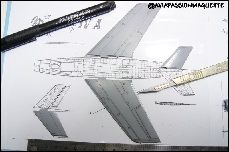

En attendant avant de commencer ce montage j'ai comparer quelques pièces avec le plan paru dans le DOCAVIA cité plus haut, en résumé à part pour les "diptérophile"s on peut dire qu'AZUR FRROM a plutôt bien travaillé dans l'ensemble.Les 2 types d'empennage sont fournis,cependant l'ouie de ventilation de réacteur VERDON n'est pas representée.Il faudra donc la creuser si on souhaite représenter cette version.Et enfin attention aussi au siège éjectable le Martin Baker fourni dans la boite correspond aux versions "tardives" de l'avion.
MYSTERE IV A AZUR 1/72 MAJ 22/12 fin... DSC02139
MYSTERE IV A AZUR 1/72 MAJ 22/12 fin... DSC02140
maintenant yapuka!

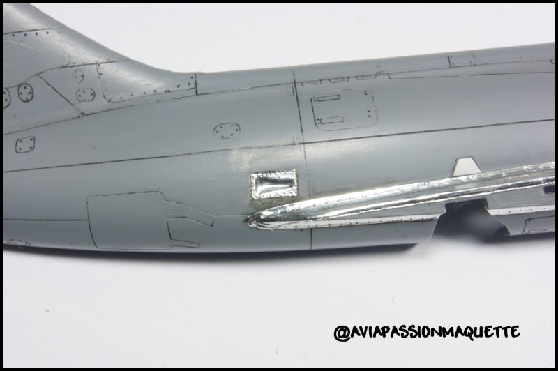

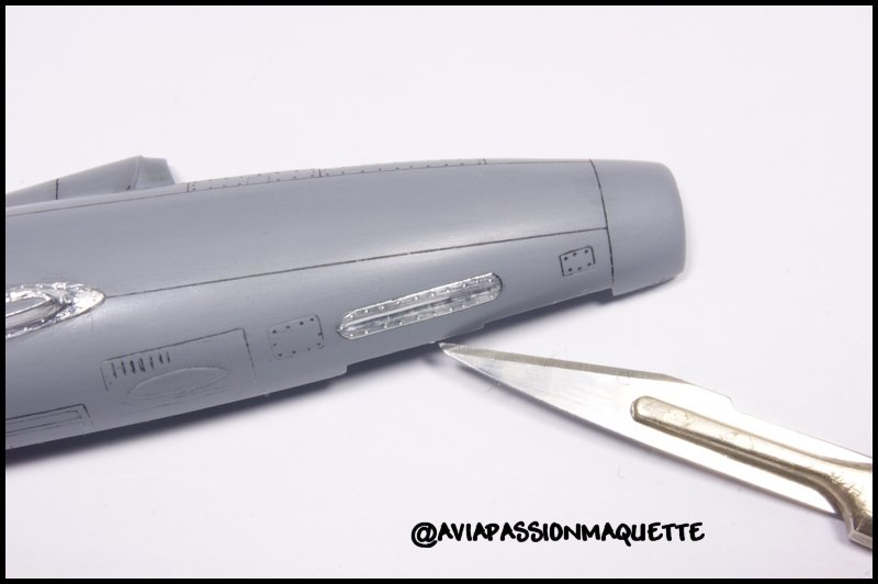

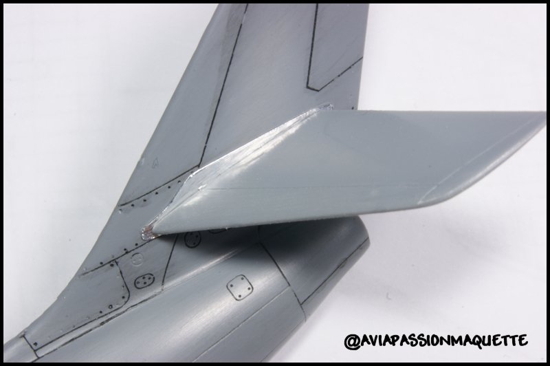

Bon allez au boulot maint'nant...

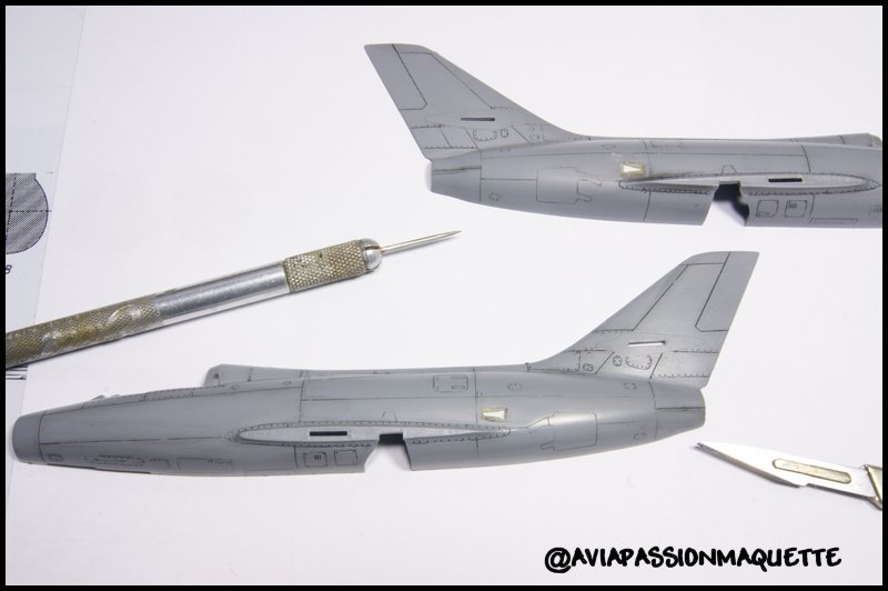

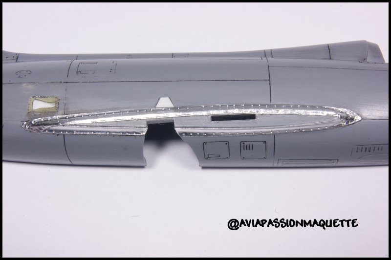

Allez c'est parti...pour commencer ce montage je m'attaque à l'ouïe d'aération sur le coté du fuselage que l'on retrouve sur les appareils équipés du réacteur VERDON puisque c'est la version que j'ai retenu. Comme on l'a vu plus haut cette ouïe n'est pas du tout représentée par AZUR FRROM,il faut donc la créer.Pour cela j'ai reproduit cette forme sur de la carte plastique que j'ai ensuite découpé et positionné à l'endroit adéquate au préalable creuser,j'ajoute en fond une plaque de carte plastique.le collage est fait à la colle liquide puis pour rigidier l'ensemble je jointe avec le mastic "maison" cyano+talc.Cette solution nous permet de regraver.(nota: c'est la première fois que j'utilise ce mélange et j'avoue que son utilisation est simple et les résultat sont surprenant-à utiliser sans modération).
A ce stade du montage j'essaie de corriger la forme du croupion qui a été raté sur ce kit,pour cela j'ai gratter,poncer le plastique heureusement le plastique est assez épais.Rien de compliqué il faut y aller doucement et au cas où il y ait un coup de scalpel malencontreux un peu de mastic permet de corriger.
La difficulté rencontré à ce niveau tant aussi bien des ouïes et du croupion c'est surtout de faire la même chose sur l'autre moitié de fuselage et que cela soit le plus identique possible.
MYSTERE IV A AZUR 1/72 MAJ 22/12 fin... DSC02149
MYSTERE IV A AZUR 1/72 MAJ 22/12 fin... DSC02151
MYSTERE IV A AZUR 1/72 MAJ 22/12 fin... DSC02165
MYSTERE IV A AZUR 1/72 MAJ 22/12 fin... DSC02167

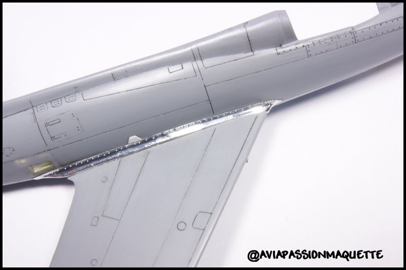

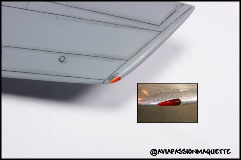

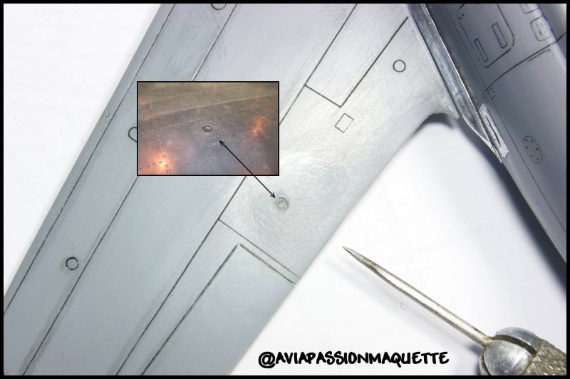

Ce montage est l'occasion pour moi de tester une autre "technique",l'utilisation de l'adhésif aluminium.En effet afin de reproduire le raccord aile-fusemage j'ai essayé cette méthode qui donne un effet de sur-épaisseur que je souhaitais.J'ai aussi traité de la même sorte la bouche canon et l'ouïe ventilation réacteur.Un montage "à blanc" de l'aile donne une idée du résultat.
MYSTERE IV A AZUR 1/72 MAJ 22/12 fin... DSC02181
MYSTERE IV A AZUR 1/72 MAJ 22/12 fin... DSC02174
MYSTERE IV A AZUR 1/72 MAJ 22/12 fin... DSC02178
MYSTERE IV A AZUR 1/72 MAJ 22/12 fin... DSC02180
MYSTERE IV A AZUR 1/72 MAJ 22/12 fin... DSC02179
z'en pensez koa ?

Les améliorations avec l'alu sont vraiment convainquante, bravo cheers
Oui je sais bien mais avec son pif d'Ouragan affraid c'est ça qui me bloque Suspect ou alors faire un mix des deux lol!
j'attends de voir la suite avec impatience Basketball

le "katra" prends forme! et quelle forme. les améliorations sont vraiment notables.
bonne continuation.

allez un update (petit!)
Suite à quelques remarques avisées et justifiées(au passage j'adresse mes remerciements à Jean Jacques PETIT pour son aide),j'ai repris la gravure de la dérive afin de la rendre en conformité avec la version choisie.
MYSTERE IV A AZUR 1/72 MAJ 22/12 fin... DSC02240MODIFIEE
MYSTERE IV A AZUR 1/72 MAJ 22/12 fin... DSC02241MODIFIEE
MYSTERE IV A AZUR 1/72 MAJ 22/12 fin... Empty
MessageSujet: Re: MYSTERE IV A AZUR 1/72 MAJ 22/12 fin...   MYSTERE IV A AZUR 1/72 MAJ 22/12 fin... I_icon_minitime12/2/2012, 18:28
Voilà les petits détails qui correspondent plus à la réalités, merci à Jean jacques Wink
