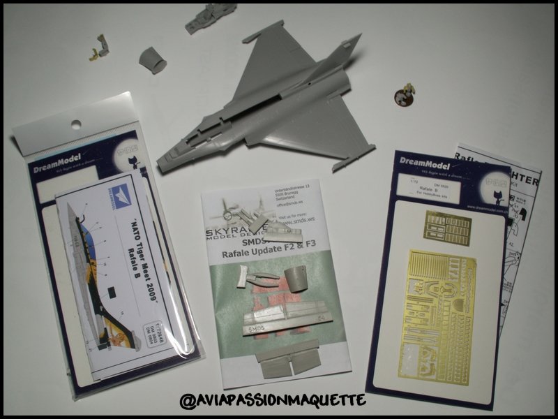

Je me suis donc procuré la « boiboite » chez mon dealer préféré et pour agrémenter ce montage j’ai aussi approvisionné quelques références complémentaires. Et là, résine, photodécoupe et décals rien ne manque dans la liste de produits « aftermarket »
Pour ce montage j’ai utilisé :
-Résine RAFALE UPDATE de SMDS référence 72001
-Photodécoupe de DREAMMODEL référence DM0520
-Planche décals RAFALE B, C et M de SMDS référence 72001D
-Planche décals NATO TIGER MEET 2009 de DREAMMODEL référence DM0803

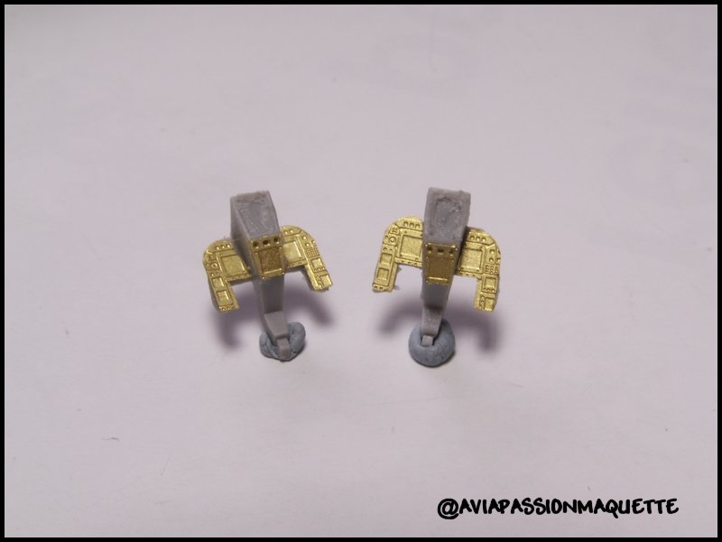

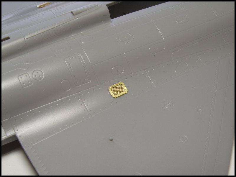

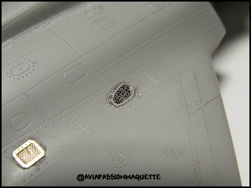

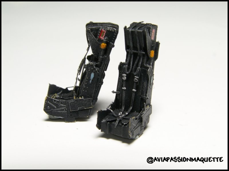

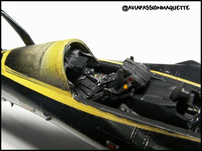

Une baignoire, deux sièges et deux tableaux de bord voilà c’estsimple mais comme dans la réalité un cockpit de RAFALE c’est plutôt austère. Pour ceux qui monteront le kit « from the box » les pièces fournies par Hobbyboss sont plus que convenables. Pour ce montage j’ai choisi d’y ajouter un peu de photodécoupe provenant de la planche DREAMMODEL qui permet d’apporter quelques détails et un peu de finesse à ce sous-ensemble. On passera ensuite à la mise en couleur ou devrais-je dire la mise au noir de ce cockpit ; en effet le bureau du RAFALE est plutôt euh ! Comment dire ? Noir oui c’est bien ça noir.

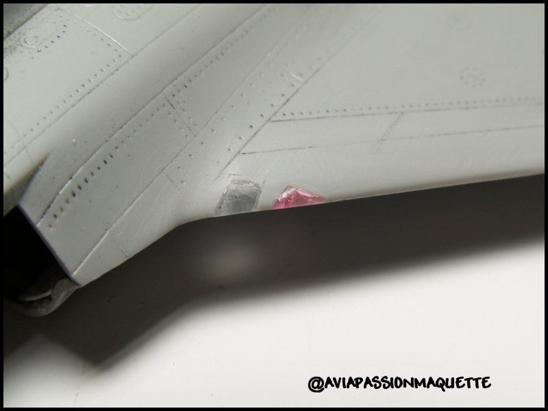

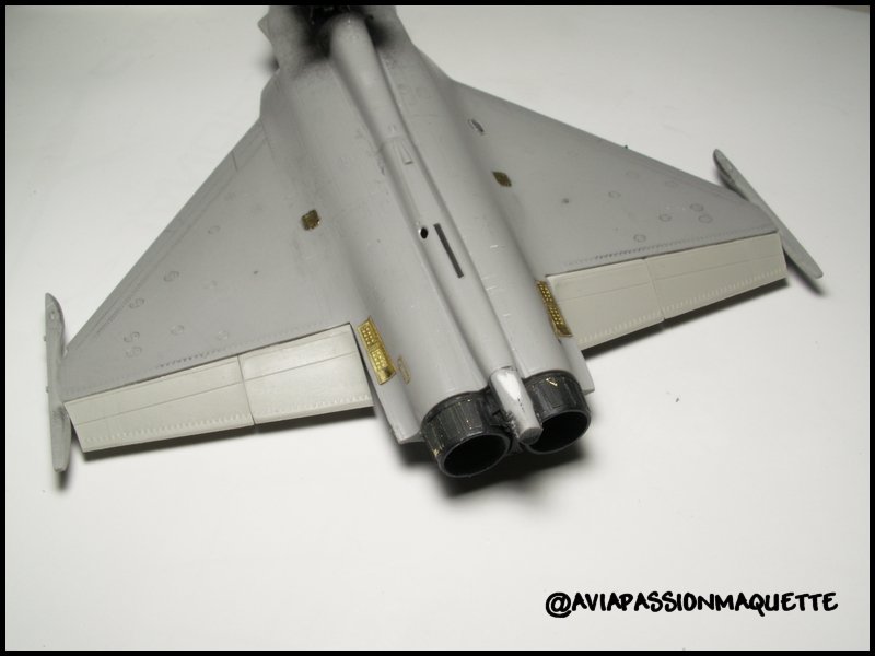

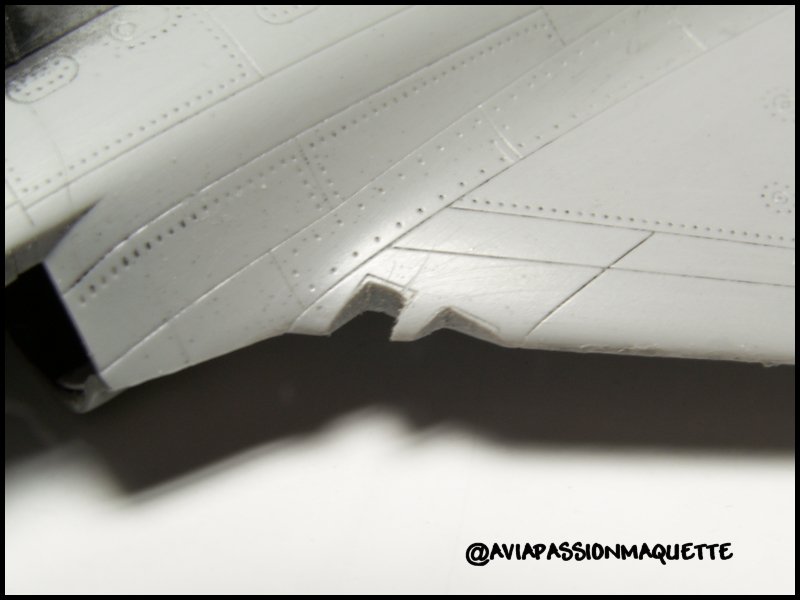

Avant de continuer, je procède à la découpe des volets et ailerons qui seront remplacés par les pièces en résine de chez SMDS .Ils seront en position braquée comme c’est souvent les cas au sol. J’en profite à ce moment pour corriger une des erreurs du kit. En effet la représentation des rails missiles en bout d’aile correspond à la version démonstrateur : il suffira de sortir la lime et le papier à poncer pour les mettre au standard des avions de série. Tant qu’on y est il faut aussi modifier le sommet de la dérive du kit car l’emplacement des antennes n’est pas conforme. Pour cela il suffit de découper celles-ci et de les remplacer par la pièce en résine correcte fournie par SMDS ; attention tout de même à supprimer le feu de dérive qui n’est présent que sur la version utilisée par nos marins. Les pièces F1 et F2 du kit sont remplacées par de la photodécoupe sur l’arête dorsale F11.

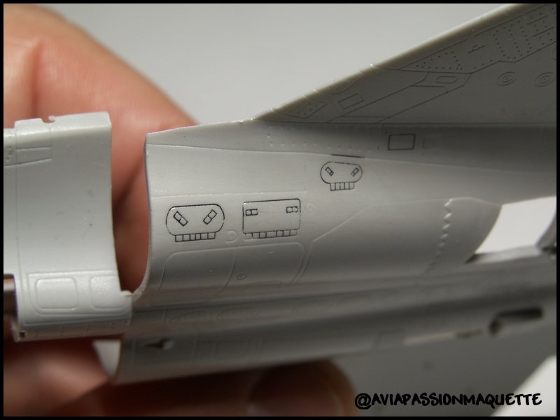

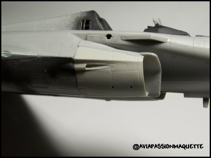

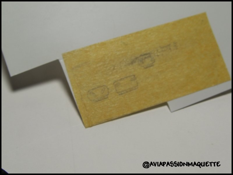

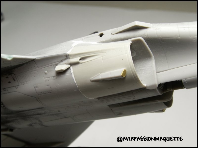

Avant de refermer les fuselages j’en profite pour « scratcher » deux compartiments techniques au niveau de l’approvisionnement en carburant de l’avion. Ensuite j’ajoute les 2 entrées d’air dont une est fournie par SMDS qui remplace celle du kit au niveau du canon. Une des lacunes de ce kit est que l’ajustage de celles-ci n’est pas des plus convaincant avec en plus des traces de pastilles d’éjection mal placées qui demandent que l’on s’y attarde un peu.

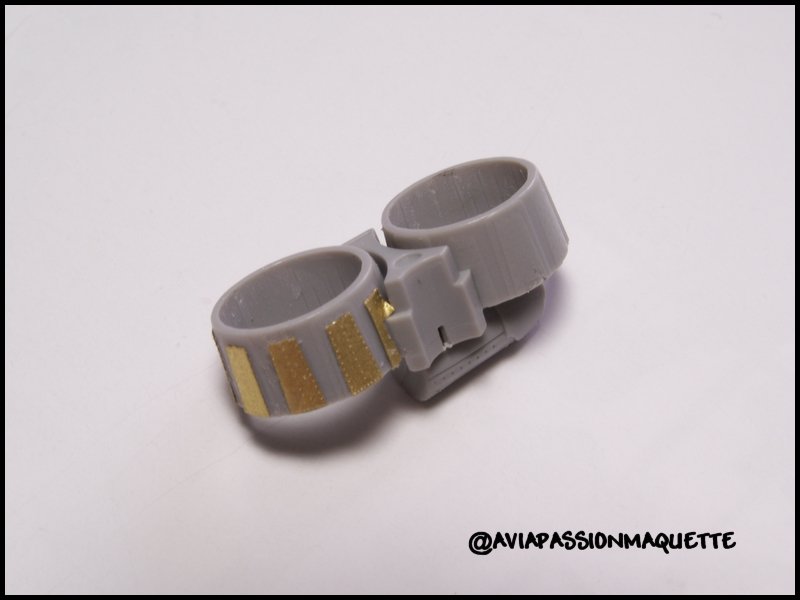

Enfin pour terminer cette étape on ajoute les sorties de tuyères que j’avais sous assemblées et sur lesquelles j’ai ajouté des pétales très fins, trop fin en photodécoupe proposé par DREAMMODEL. Peut-être un des points d’amélioration du kit, si un artisan veut s’y pencher ?

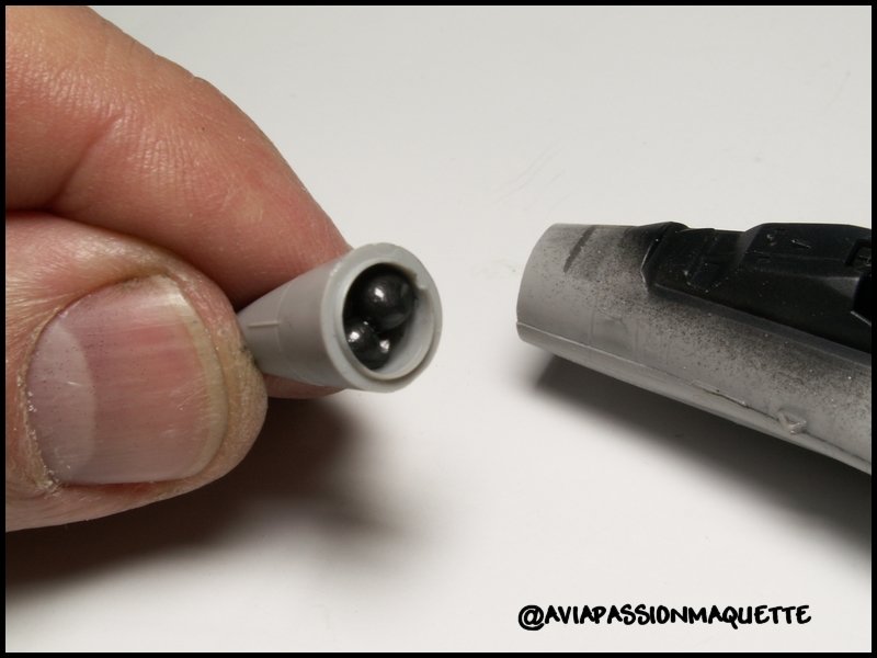

En effet la fin du montage s’approche tant il y a peu de pièces à mettre en place. Il s’agit de positionner le nez de la maquette, dans lequel j’ai par précaution ajouté un peu de lest même si la notice ne le mentionne pas. Le pare-brise, la perche de ravitaillement, quelques antennes et capteurs et voilà le gros œuvre est terminé.

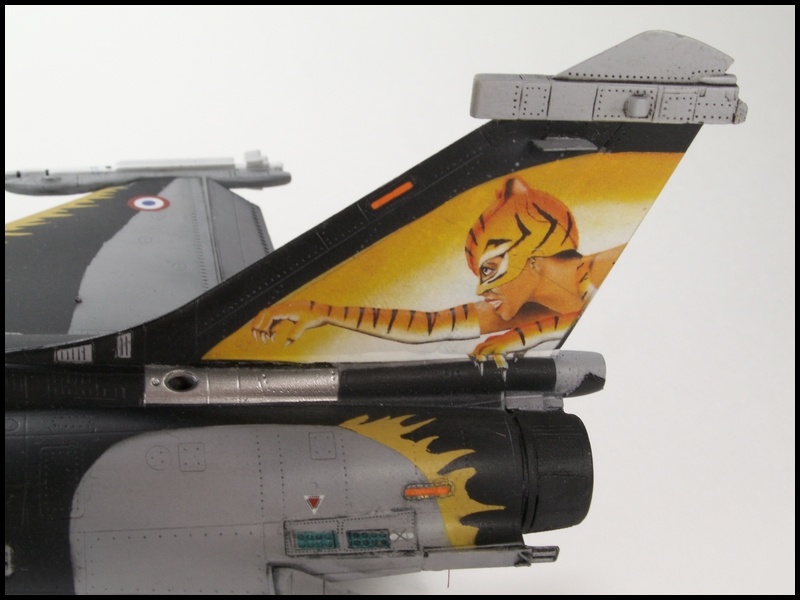

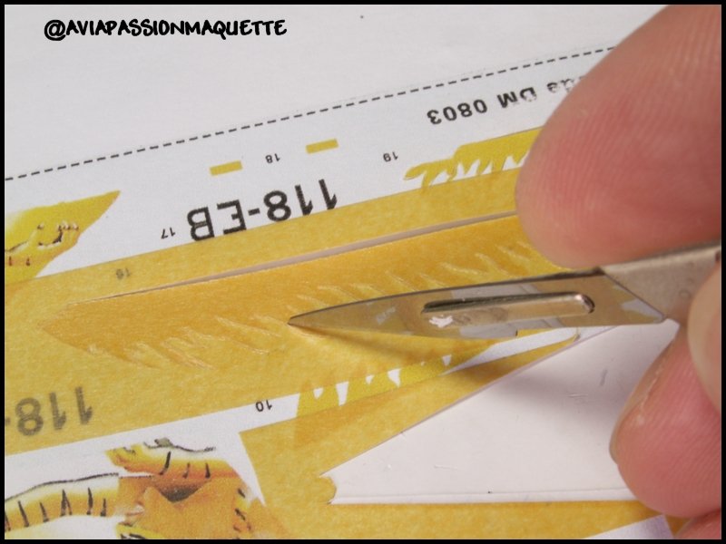

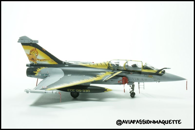

En parcourant le Web afin de compléter ma base de données photographiques sur le RAFALE, je suis tombé sur de somptueuses photos du biplace arborant une magnifique livrée pour le NATO TIGER MEET 2009. Cette « CATWOMAN » est à mon goût une des plus belles décorations portées par des avions lors du célèbre rassemblement. Donc quand j’ai vu que DREAMMODEL proposait une planche de décals permettant de la réaliser, je n’ai pas hésité une seconde à me la procurer.

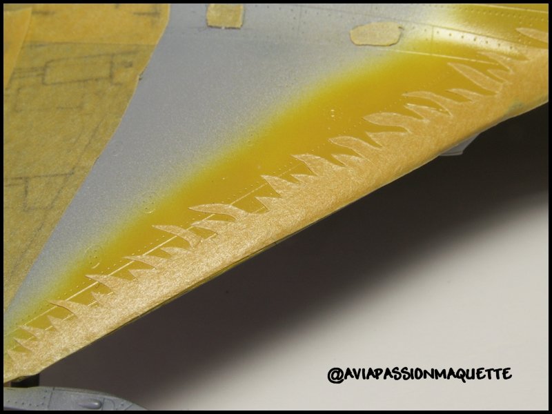

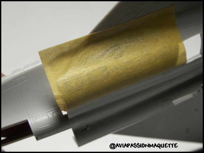

Une fois cette planche en main, je me suis dit que le challenge serait de peindre cette décoration…je me suis donc servi de la planche comme gabarit afin de confectionner les caches.

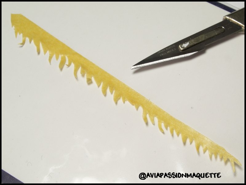

J’ai tout d’abord peint l’avion en gris, du H308 de chez GUNZE teinte préconisée par HOBBYBOSS ( alors que SMDS propose d’utiliser la teinte H307 que je trouve personnellement un peu trop bleutée). Le jaune est du H34 que j’ai vaporisé après avoir fait une sous couche en blanc X2 de chez TAMYA. Ensuite je vaporise le noir du H2 de chez GUNZE après avoir positionner tous les caches. Quelques jours d’attente, je retire tous les caches et la décoration souhaitée apparaît. J’applique une couche de vernis brillant (KLIR) avant la pose des décals.
La planche SMDS me fournira les codes, les cocardes et tous les stencils. Je vous l’avoue pour la « CATWOMAN »j’ai utilisé la planche DREAMMODEL, il faut savoir reconnaître ses limites. Une légère patine sera appliquée sur l’ensemble de l’avion sachant que l’avion n’est pas très sale. Enfin une couche de vernis mat viendra sceller le tout.

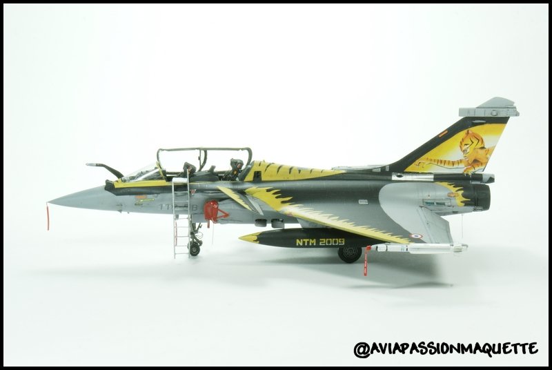

Pour terminer ce RAFALE, j’y ajoute les bidons supplémentaires, les missiles MICA , les caches d’entrée d’air et les RBF(Remove Before Flight).J’ai même fabriqué une échelle d’accès avec quelques chutes de plastiques. Et enfin j’ai confectionné une scénette avec quelques figurines et un véhicule pour donner « une vie » à ces bouts de plastique.
