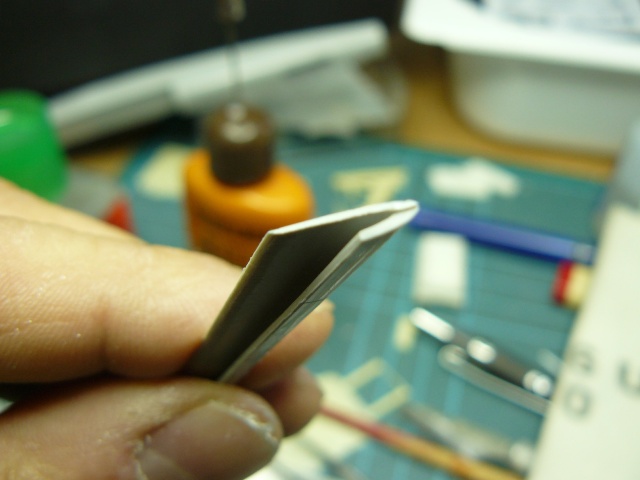

J'ai donc entrepris le travail sur les becs de bord d'attaque.
La aussi, il faut rester cool, mais en allant doucement, ça devrait aller.
Première chose, découper les parties des becs sur l'intrados et l'extrados.
Affiner grandement le bord arrière de la partie extrados, car dans la réalité, celle-ci est mince comme la tôle.
puis coller les 2 parties en ne faisant coïncider que le bord afin de donner un écartement identique au reste de l'aile.
Après avoir collé ensemble les deux parties de l'aile, il faut réaliser un arrondi qui va obturer le vide du bord d'attaque. (voir post précédent).
Les tiges support de bec sortent de fentes réparties le long du bec mais pas à intervalles réguliers comme on le voit trop souvent sur certaines réalisations.
On les voit très bien sur le plan en pages vcentrales d'Air Fan N°52.
Je réalise ces fentes en faisant un trait de scie allant à mi hauteur de l'arrondi d'appui du bec et débouchant en échancrure de 0.5 mm sur l'extrados.
Ces échancrures représentent dans la réalité l'encastrement au droit de chaque tige de sortie
Ces doigts sont représentés par des atomes de profilés collésà la cyano.
Les tiges de sorties sont faites avec du profilé plat de 0.25 x 0.5 mm coupés en place.
