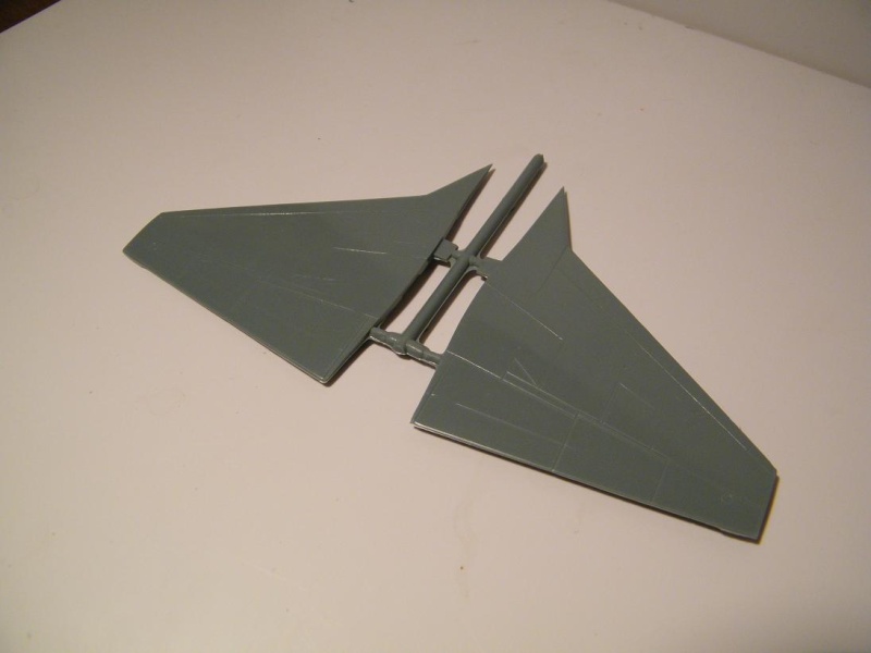

bonjour a tous
Nouveau montage que ce F 5 B de chez classic airfames au 48.
La maquette a l'ouverture de la boite m'a fait un grop clin d'oeil pour la monter rapidement, le F 1 CT etant fini je l'ai donc exhumer du stock.
3 grappe d'injecté seulement plus un sachet de pieces en resine et deux petite planche de decal.
Deja j'ai ete surpris par la petitesse de l'avion, mais aussi par la qualité du moulage de chez classique, presque aussi propre que certaine grande marque japonnaise.

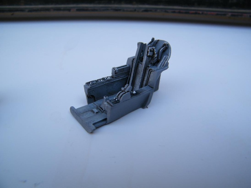

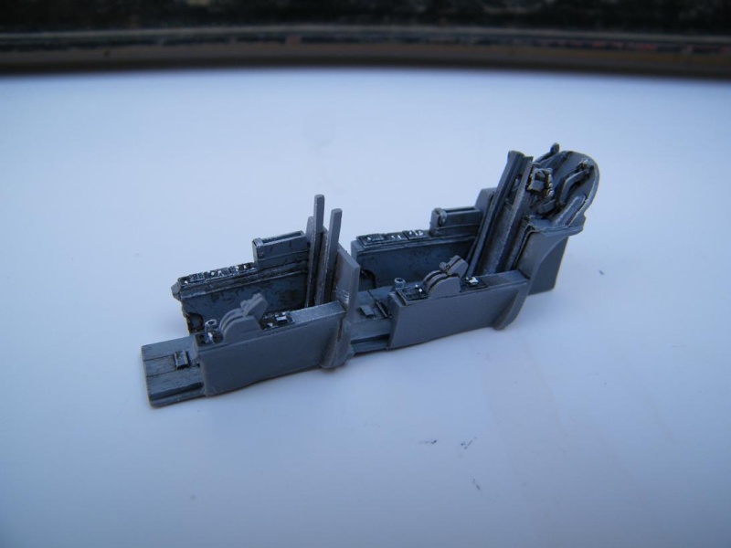

La mise en peinture commence par une vaporisation de H 306 dans le pit, puis un surlignage en H 305 tres dilué des creux.
Du H 307 est passe dans les panneau, de facon plus ou moins appuyé.
s'en suit un jus sepia a l'huile, puis des brossage en gris et en blanc.
Les repiques sont effectué a la peinture gunze au pinceau, puis patiné de la meme sorte que les baignoire.
