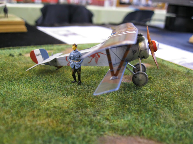

Bonsoir Olivier,
Oups...al...zheimer....me guette...
Non seulement je l'ai vu...mais en plus, je l'ai pris en photo...
Mettons cela sur la grosse fatigue d'une fin d'année TRES chargée...Coté boulot...Je précise...
Pour me faire pardonner, mes photos en attendant les tiennes...
Le pilote n'est pas mal non plus...C'est pas une peinture Starlux au 1/72...
