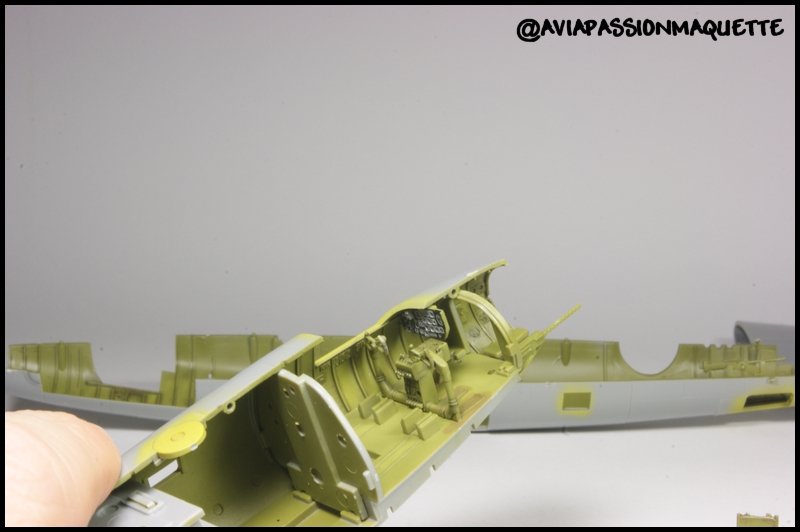

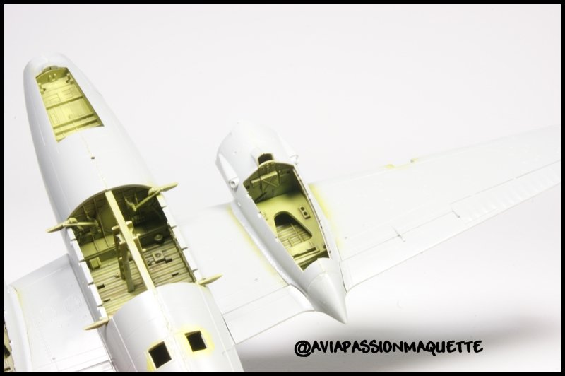

Avant de commencer quelques assemblages je vaporise le vert H58 de chez Gunze sur toutes les pièces qui composent l'intérieur de la cellule de cet élégant bombardier.Je patine en vaporisant aléatoirement du vert-jaune XF4 Tamya au centre des différents panneaux puis vient un jus de noir et de marron de la même marque.Les brellages des sièges sont fait avec de la bande adhésive.

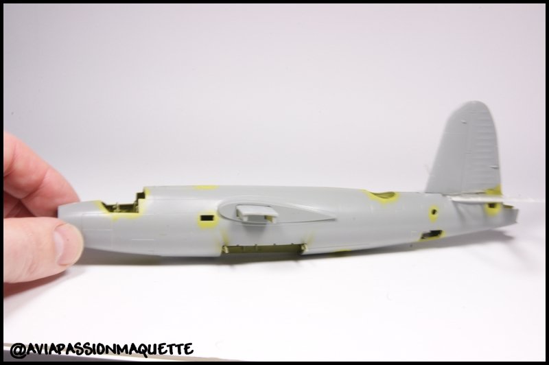

L'assemblage peut commencer,ça va vite...au bout de plusieurs minutes je peux refermer le fuselage.
L'étape de la "mise en croix" vient elle aussi assez rapidement l'oiseau commence à prendre forme.Au moment de procéder à l'assemblage des nacelles moteurs j'ai insérer quelques plombs de pêche qui serviront de lest afin que le bimoteur repose sur ces trains.

salut thierry,se n'est pas aviapassionmaquette que tu aurait du t'appeler mais speedymaquette lol!,
mais en tout cas superbe travaille bravo l'interieur est très reussi

Quand je vois ce kit du B26 Hasegawa et ce que tu en fait je rêve de le posséder mais il est trop chère pour moi Embarassed et je resterai avec celui d'Aifix qui était très très bien pour l'époque Suspect mais c'est peut être qu'un jour Rolling Eyes
C'est somptueux Thierry Cool
Il n'y a vraiment rien à ajouter à cet intérieur, chapeau bas cheers que du bonheur Basketball

tres joli travail de détaillage.
bon courage pour la suite.
MessageSujet: Re: "french" MARAUDER 1/72 HASEGAWA maj du 22/04 bonus NB   Mar 15 Jan 2013, 19:02
Tu te rencomptes Alain c'est d'origine dans la boite Basketball çà fait rêver un belle peinture et hop pas besoin d'en rajouter on en verra pas plus Evil or Very Mad

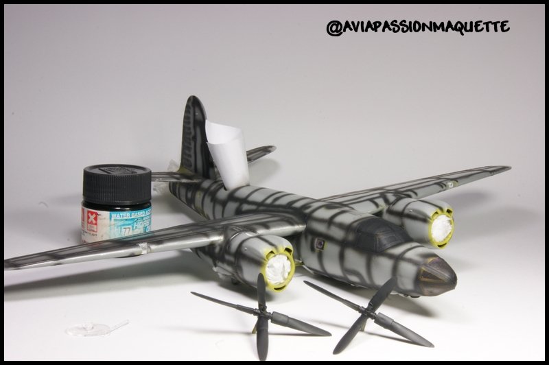

Ensuite vient l'assemblage de toutes les parties transparentes ainsi que leur masquage en prévision de la peinture,de la bande adhesive type"Tamya" et du maskol avec un peu de patience.
Avant de passer à la "couleur" de l'avion je surligne les lignes de structure par un pré-ombrage avec du noir H77 de chez Gunze.

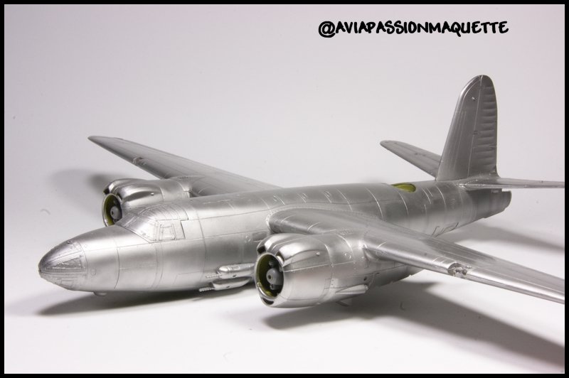

Ensuite je vaporise la teinte SM04 de chez GUNZE dans la gamme Super Metallic.

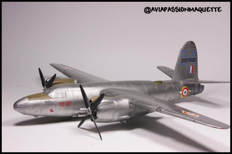

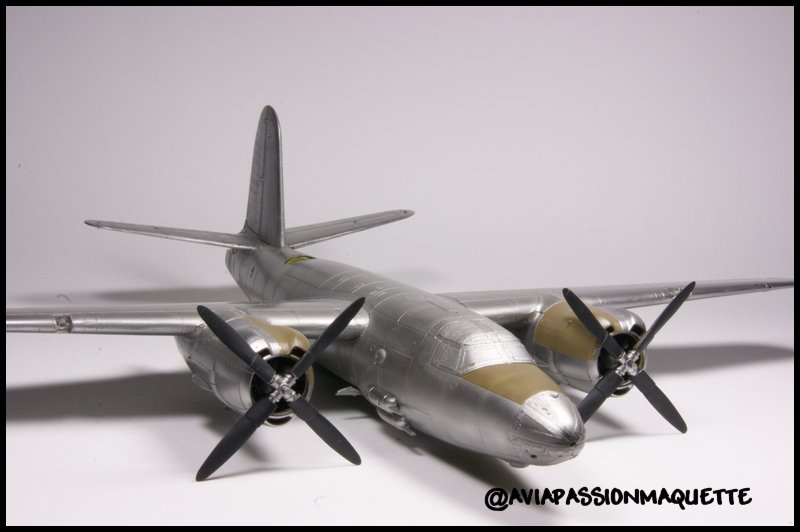

Puis les panneaux anti-reflets sont traités avec de l'Olive Drab de chez Gunze reference H52
Avant d'appliquer les decals je passe une couche de vernis brillant type "klir"
Dans la précipitation j'avais oublié de faire le marquage sur l'aile,celui-ci est fait en peinture et non en decals comme le proposait Airfix ou Matchbox.
pour la fin du montage

C'est superbe Thierry, cet Alu à l'air vraiment bien je vais l'essayer cheers
J'espère pour toi quand démasquant il va tenir affraid
En tout cas ce B26 est magnifique sunny

superbe! vivement la fin, la FIN!
