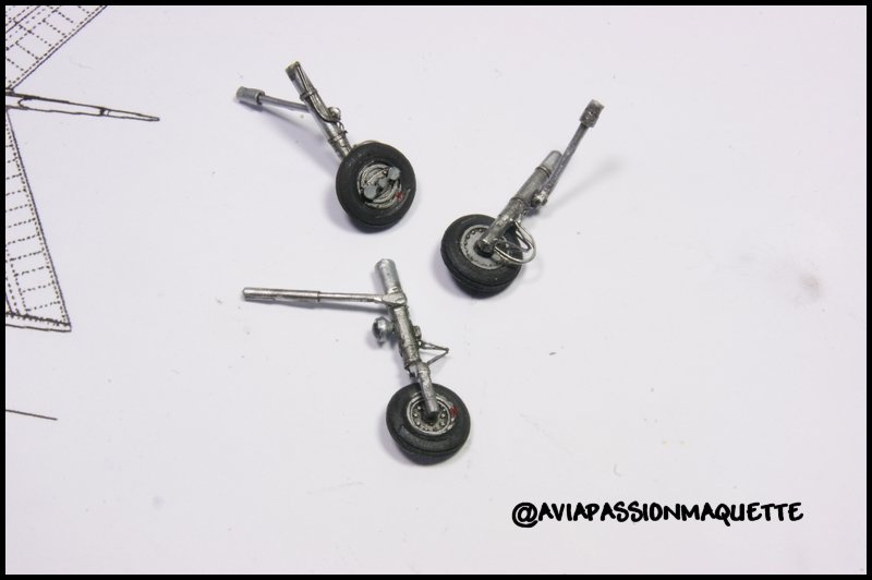

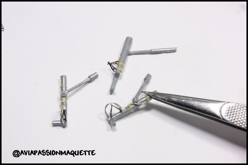

Il faut maintenant s'occuper des trains d'atterrissage,ceux fournis dans la boite sont de base correct il faut apporter un peu de détail pour leur donner un aspect plus réaliste.Les compas d'amortisseur proviennent de la planche de photodécoupe du kit,j'ai ajouter quelques boîtiers en carte plastique et la tuyauterie hydraulique en fil de plomb pour fusible électrique et les colliers de fixation sont fait avec de la bande adhésive.Un peu de peinture et un jus clôture cette étape.
nota:attention la notice AZUR FRROM comporte une erreur au niveau du train avant si vous suivez celle-ci vous monterez le train à l'envers.

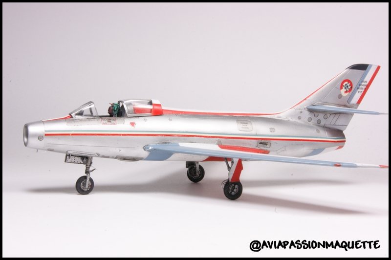

ouf! j'ai réussi à passer quelques petits plombs de peche dans la soute de la roue avant!!!! et ça suffit!
j'ai donc coller les trains sur la maquette mais y'a quelque chose qui me chagrine....je le trouve haut sur ces pattes non?
qu'en pensez vous?
vais devoir les décoller et repositionner?
MessageSujet: Re: MYSTERE IV A AZUR 1/72 MAJ 22/12 fin...   Lun 17 Déc 2012 - 19:09
il est magnifique ce Katra!
en ce qui concerne la perspective, je ne crois pas qu'il soit trop haut. Mais, n'est il pas un peu fin du nez? C'est peut etre l'éclairage de la photo qui fait cet effet ...
quoiqu'il en soit, il est superbe!
félicitations

merci pour vos commentaires,
j'ai fait la correction,après décollage j'ai raccourci les trains principaux de 1.5mm et je l'ai ai remis en place et j'ai aussi donné de l'inclinaison au train avant...le résultat a l'air plus correct non?
