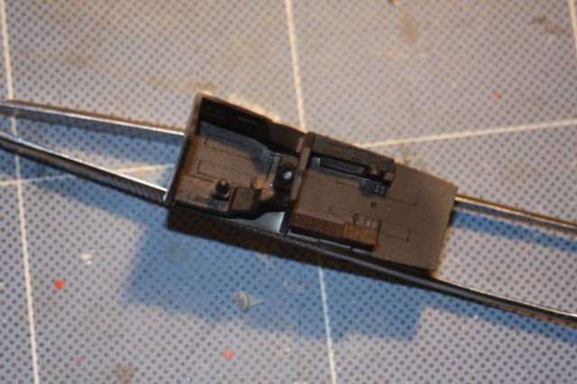

un pit de vautour c est ...noir ..alors
le petit rond gris c est une pointe d alu a l interieur du viseur
voici le tableau de bord avant la photodecoupe
MessageSujet: Re: VAUTOUR 2N 1/72   Dim 07 Oct 2012, 20:00
petite precision j ai tout peint couleur alu avant de le recouvrir de noir afin de erailler la peinture et refaire apparaitre l alu

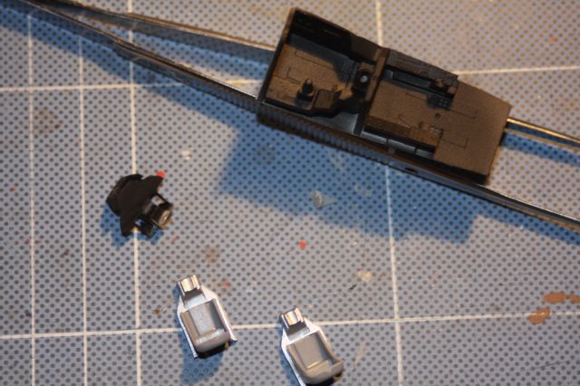

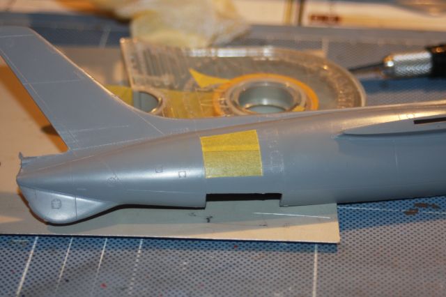

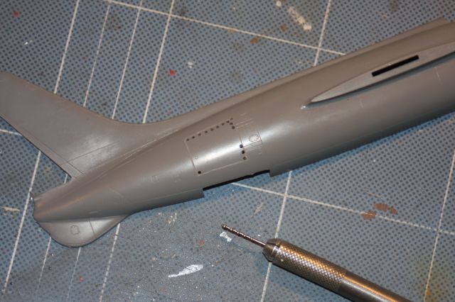

Les vautours lorsqu ils etaient au sol on toujour eu les aerofreins ouverts ; mais azur ne le propose pas ; alors petites chirurgie
avec de la bande cache tamtam je fais un patron de l aerofrein afin de le reproduire sur une plaque d alu ou de laiton
MessageSujet: Re: VAUTOUR 2N 1/72   Dim 07 Oct 2012, 20:09
photo ci dessus en gris alu c est l aerofrein que j ai decoupé dans une plaque d offset
ensuite faut decoupé , d abord je peins en noir l aerofrein puis poncage , resultat la limite de l aerofrein apparait . A l interieur je fait des trous sur la peripherie de l aerofrein
puis je relis les trous avec un cutter et poufffffff l aerofrein est vide cheers
ensuite avec un morceau de plastique fin je comble par l interieur

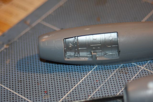

MessageSujet: Re: VAUTOUR 2N 1/72   Dim 07 Oct 2012, 20:12

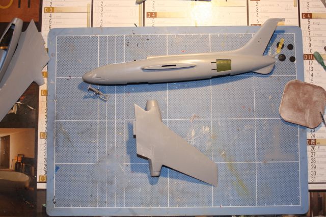

le fuselage est fermé apres avoir refait la structure interieur du puit arriere
maintenant je m attaque aux reacteurs

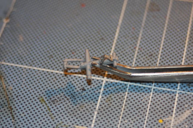

apres cette incartade musicale frncaise , suite du vautour

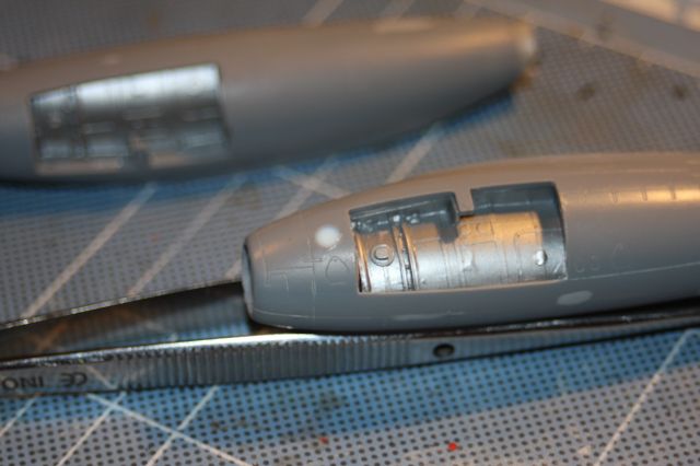

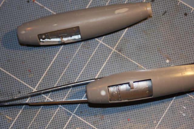

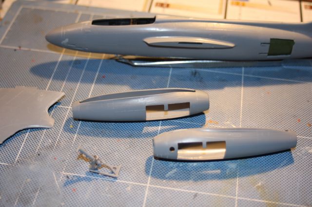

les nacelles reacteurs
l entrees et les sorties des reacteurs sont en resines , une piece doit etre installer dans les nacelles ce sera le logementes des ballencelles , attention de ne pas oublier le phares d identification sur la nacelle droite , moi je l ai perdu ( 2 fois) donc je l ai recreer en cristal clear
le logement est asser detailer , ont peu quand meme rajouter un ou deux cables

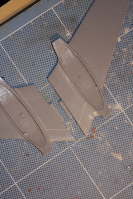

l ailes est en une seule piece il faut juste rajouter une pieces qui fait la liaison en tre la nacelle moteur et le fuselage mais la c est .... le drame ; la piece est tres epaisse alors ont fait comme les SHADDOKS on ponce et on regrave
MessageSujet: Re: VAUTOUR 2N 1/72   Dim 14 Oct 2012, 20:27

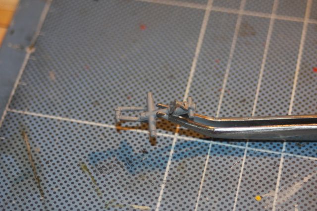

le train avant , melange de resine , plastique et photodec ; pas evident au premier abords mais cela ce fait
par contre les crochets de maintiens dans le logement ne sont pas au bon endroit il faut les recentrer vers le bas sinon on se retrouve avec les roues derrieres le logement avant .
