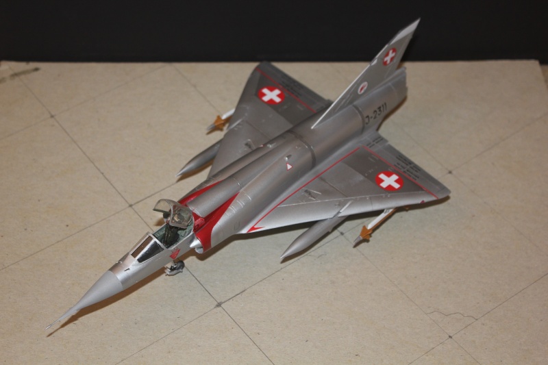

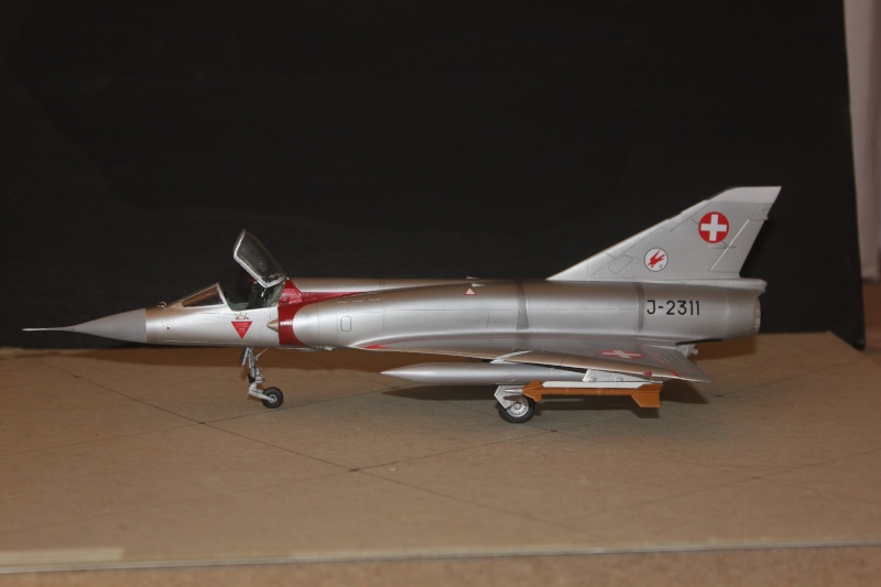

bonjour à tous
ca y est c'est fini. quelques photos (la suite dans la semaine):
Falcon et fusée sepr
ci dessous la différence de longueur de fourche par rapport au IIIE standard.
j'en enverrai de meilleures plus tard.

MessageSujet: Re: mirage III S ( italeri 1/48)   Dim 25 Nov 2012 - 17:25
Chapeau ! Il est superbe ! drunken
L'alu est parfait. Les cocardes suisses vont très bien à ce beau delta.
Bravo à toi.

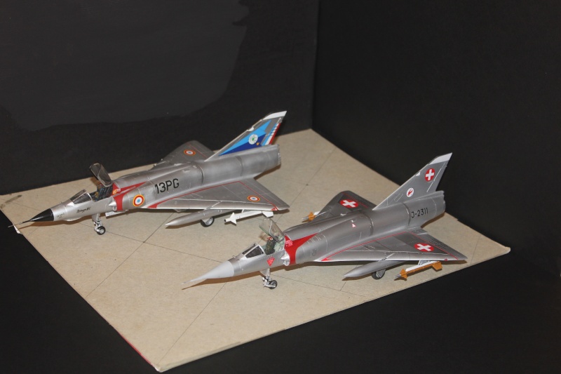

bonsoir à tous
je profite d'une connexion "stable" pour ce complément de photos
Dernier salut avec un cousin français
merci à tous ceux qui ont pris la peine de regarder ce post ett de la gentillesse de leurs commentaires.
MessageSujet: mirage   Dim 25 Nov 2012 - 19:43
salut alain,bravo il est superbement bien reussi encore un grand bravo,
et avec sont cousin belle petite famille
MessageSujet: Re: mirage III S ( italeri 1/48)   Lun 26 Nov 2012 - 8:15
Magnifique Alain cheers et merci pour la comparaison de la fourche, Suspect cela permet de bien nous faire une idée Idea
