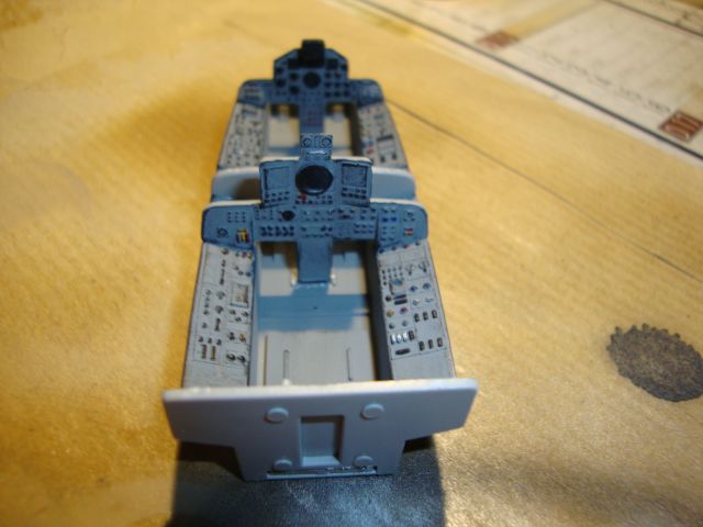

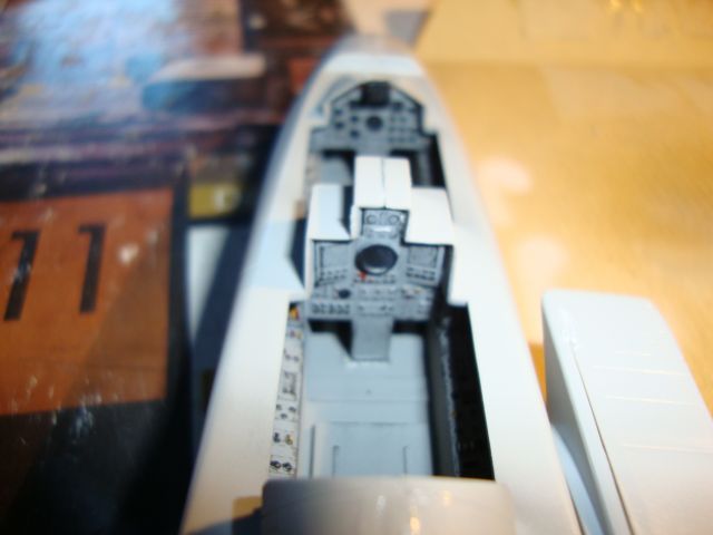

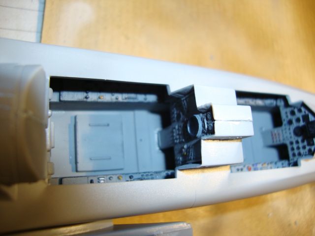

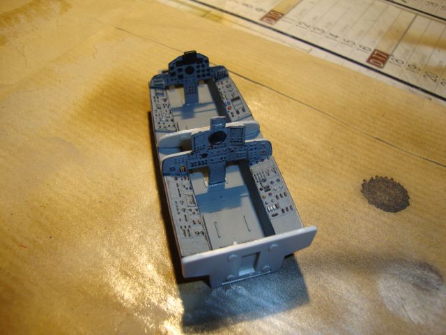

le poste de pilotage

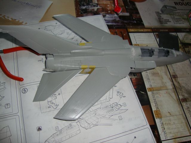

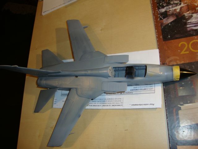

apres fermeture du fuselage
rien a signaler ; simplisiter du pit mais un plastique agreable a travailler et qui se soude bien

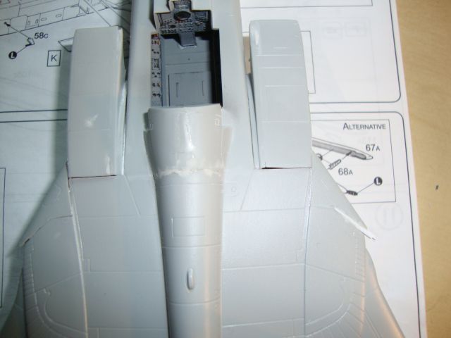

pour info ; l avant du fuselage ou se trouve le pit s adapte mal au reste du fuselage cela cree une marche
rcouvert de mastic sur la photo ; mais avec du 400 et puis paille de fer cela disparait

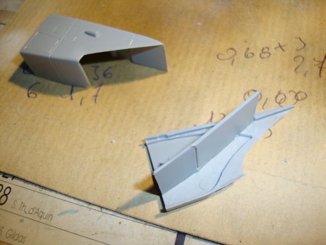

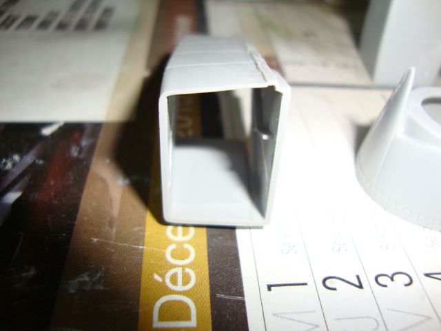

tout d abord les entrees d air ;
l ouverture dessus cest normal ; faite pas comme moi a v ouloir tout metre de niveau; c est un tornado pas un F15 Evil or Very Mad

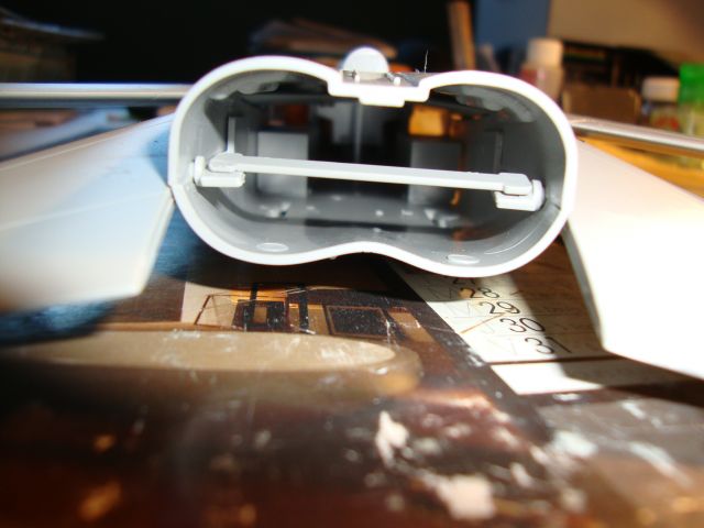

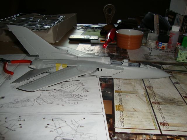

ENSUITE; passons aux ailerons ; dans la boite ils vous fournissent de quoi les garder mobiles , le systeme est un peu fragile du coup je l ai renforcer

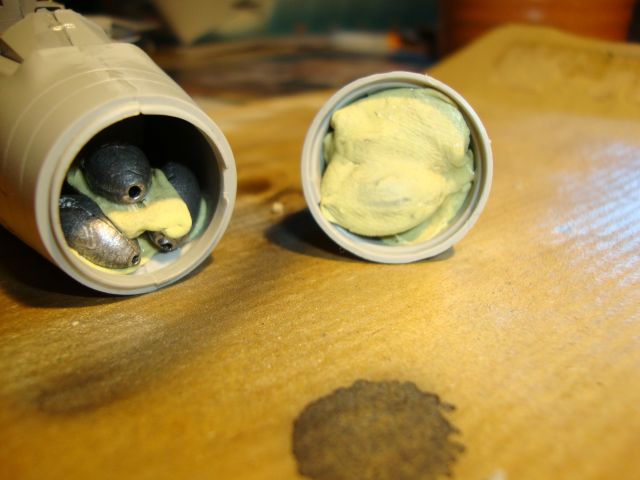

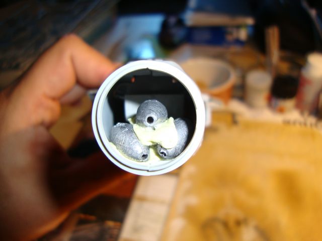

bon avant de refermer le BODY faut penser a plomber le nez ( et oui le tornado a une grande queue affraid pardon derive ) et faut sacrement lester le nez si l on veut pas qu il regarde les etoiles
il y a plusieurs techniques pour lester
j utilises des plombs de peches ( il y a plusieurs dimensions et poids cela permet de s adapter aux espaces libres dans la maquette)
pour les fixés ;soit la ciano ; soit la patafix ; ou j ai deja vu aussi la pate a modeler ; là ce sera patafix

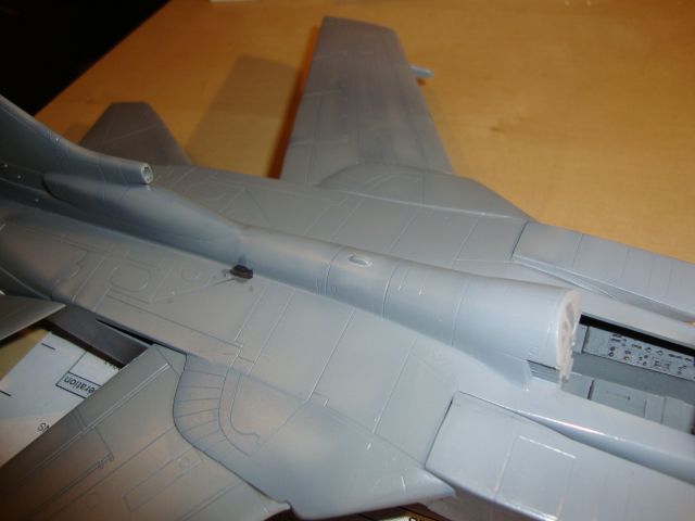

pour info ; le conne radar es plus large d un mm que la maquette ; mais franchement si l on fait attention lors du collage cela ne se voit que tres peu ; a vous de voir Question

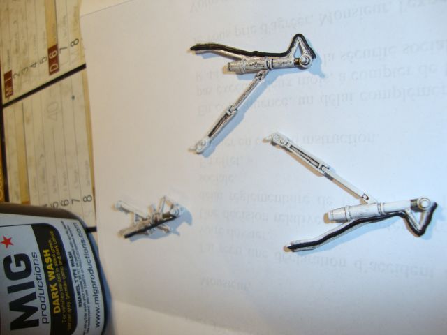

maintenant ; les trains ; j ai rajouter un cable ; fil de plomb ; peut etre un poil trop gros
ensuite peinture blanche brillante ; et jus
j ai recement acheter les jus pret a l emplois de chez MIG production ; j etais dubitatif au debut mais c est bien pratique
j utilise le DARK WASH et BROWN WASH
cela s utilise comme un jus normal , on place le produit a l aide d un pinceau dans le creux de la gravure et il se repend par capilaritée , ensuite on laisse secher et on peu essuyer avec un mouchoir en papier ou un tissus doux dans le sens du vent relatif
l avantage de ces produits c est tout prets ; pas besoin de preparer comme avec la peinture a l huile , et sutout ils sont moins volatiles que l essence F
a vous de voir et d essayer , un flacon de 75 ml cela vaut 7 euros
comme vous avez pus l voir plus haut; quand on ferme la maquette ; il manque de la matiere juste au raccord entre les entrees d air et les ailes , je sais pas pourquoi ITALERI a compliqué le montage avec cette piece en tout cas j ai comblé avec de la tige plastique et de la colle fluide cela fait un boudin blanc a poncer et metre en forme

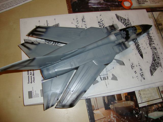

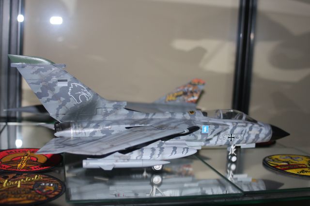

sinon on peu passer a la peinture ; d abord PRE OMBRAGE
J utilise une peinture acrylique GUNZE avec un fini satinée
les references du camouflage
FS 36320 ; gunze H307
FS 35237 ; gunze H337
FS 36375 ; gunze H308
le radome es en noir satiné
et faut pas oublier le haut de la derive en vert ; sur les photos du vrai il y a du vert olive , ou du vert foncé
c est tout pour aujourd hui ; la suite DECALQUES affraid la j ai penser a toi ROMS , bises
MessageSujet: Re: TORNADO ECR tiger meet 1996 1/48   Ven 02 Sep 2011, 20:47
aller suite et fin cheers

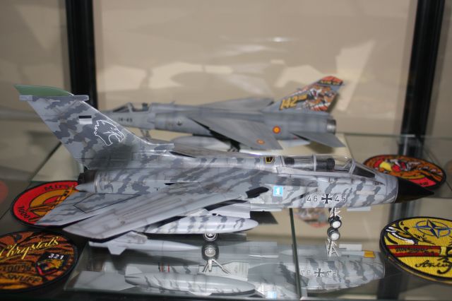

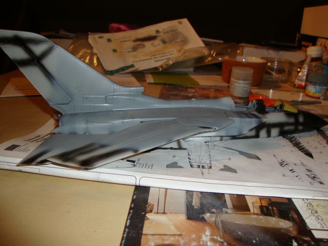

pose des decals ; ceux ci sont representer par plaques ; vu qu ils sont soit trop petit ou trop grand on decoupe les tigrures une a une avec l aide d assouplissants a decals
ce week end j essaye de vous faire les photos du bestiau fini ; a cet instant il ne lui manque que l armement ; et les sieges en resines ( ceux d italeri sont trop moches mais font illusions en attendant de recevoir les autres )
MERCI d avoir suivis mon montage de cette maquette ; pas si simple a monter mais le resultat es simpa

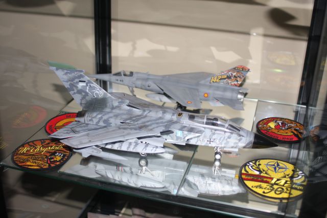

apres la defaite de la france je t ai fait quelques photos ; vite fait dans la vitrine
pour etre totallement terminer ; je dois changer le blason bleu par le gris ; coller les deux missiles sous ventre et remplacer les deux sieges par ceux en resines
