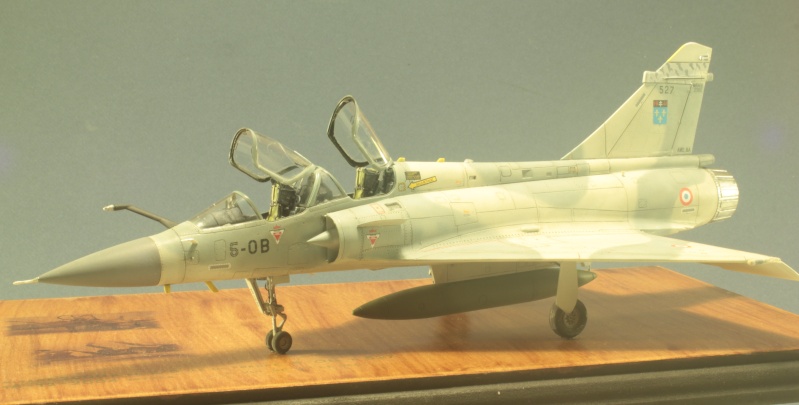

bon j'ai pu me dégagé un créneaux pour faire un essai
premièrement l'installation
les réglages de l'apn
vitesse 4"
focale 25
iso 100
balance des blanc sur lampes à incandescence
voici le résultat
voila le je pense qu'il y à de l'amélioration mais c'est encore perfectible

MessageSujet: Re: prendre en photos votre oeuvre    Jeu 24 Mar 2011, 16:19
salut voici le stand corriger selon les conseil de tiger 60
bon ensuite la maquette ne bouge pas , l'apn non plus et je vais faire varier les paramètre de réglage de l'apn
je prend comme point de référence vitesse 2" / focale 22 / 200 iso
ensuite je fais varier la vitesse sans toucher au autres paramètres
4"
6"
1"
puis je reprend mes réglages de base et je fais varier la focale
20
18
16
enfin je reprend mes réglages de base et je fais varier l'iso
100
400
800
voila votre avis ?

MessageSujet: Re: prendre en photos votre oeuvre    Jeu 24 Mar 2011, 18:48
pour le flash j'ai un doute mais je vais essayer demain
sinon j'ai virer les abat jour jaune des lampes de coter et j'ai ajouter une feuilles de calque
cela donne cela

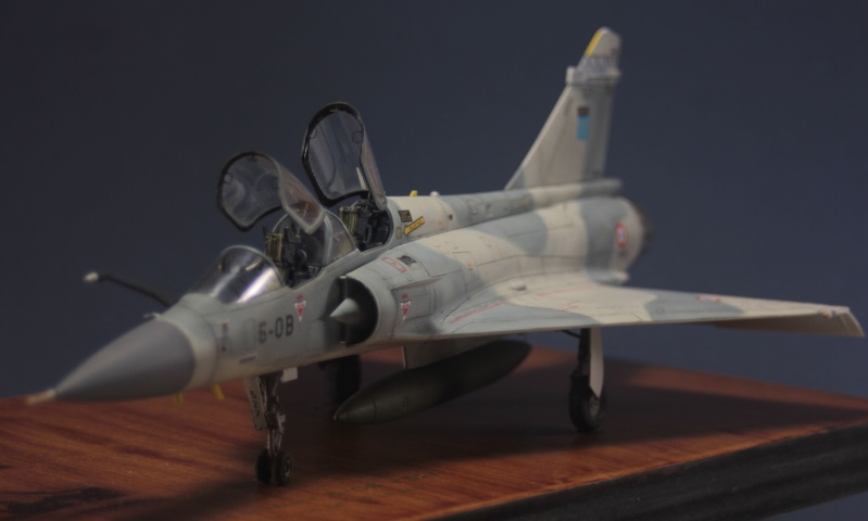

MessageSujet: Re: prendre en photos votre oeuvre    Jeu 24 Mar 2011, 21:34
le calque est une très bonne idée ! pour ma part je te conseil un flash type cobra orienté vers le haut et surtout pas en éclairage direct , avec ton studio ca devrait le faire !
MessageSujet: Re: prendre en photos votre oeuvre    Jeu 24 Mar 2011, 21:47
La dernière est de loin la meilleure.
Le calque permet une meilleure diffusion de la lumière tout en étant pas trop dure. Ensuite, un coup de flash orienté vers un plafond blanc permet d'éclairer le dessus tout en diffusant les ombres.
Tes spots me semblent assez puissants et sur la dernière image, c'est le jaune qu'il faut réduire avec un logiciel photo pour obtenir çà :
MessageSujet: Re: prendre en photos votre oeuvre    Ven 25 Mar 2011, 04:52
salut c'est vrai qu'avec la retouche photo c'est pil poil
pour le flash l'investissement est lourd donc pour l'instant je le prend comme ultime solution , je passe ce midi prendre des lampes plus forte pour voir ce que cela donne
mais il est vrai qu'avec la retouche automatique des niveau photoshop on arrive trés proche du résultat réel
MessageSujet: Re: prendre en photos votre oeuvre    Ven 25 Mar 2011, 16:39
salut j'écoute les conseil de tiger60 et j'ai changer mes lampes sans aucune autre modif du dispositif
Direction Brico Depot ( ben oui notre loisir coute déjà assez cher comme cela ) , et j'opte pour dans lampe à économie d'énergie de la marque TOULUM car elle affiche un température de lumière de 4000° Kelvin hors en lisant le dernier lien fournis dans le premier message c'est ce qu'il faut . En plus ce sont des lampes à lumière " blanc froid " , donc parfait pour corriger le défaut que cm170 avait remarqué
Première effet , tous mes réglages sont à faire car la faute est surexposée un maximum preuve que nous allons dans le bon sens
voici donc le résultat , sans aucune retouche photo ( juste un recadrage )
les réglages sont les suivants
focale 4,5
vitesse entre 1/20 et 1/40
iso 100

MessageSujet: Re: prendre en photos votre oeuvre    Ven 25 Mar 2011, 17:01
comme l'avion est en diagonale sur le socle je pense que l'erreur viens de là . Il faut modifier la position des spots à chaque fois que le maquette bouge de sorte que la ligne entre les deux spots passe sur le dorsale de l'avion
