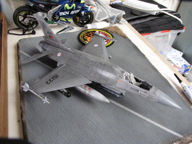

le montage étant du straight from the box , je commence donc le post ici
maquettes / kinetic f-16 am block 15
kit supl / tamiya plaque de renfort de strcuture
decals / model alliance
peinture / gunze
le voici monté , peint , vernis avec sont socle
o jaguares et o falcão Img_0134
prochaine étape après 24 h de sechage , le lavis , mais en attendant je m'occupe des charges vu que le kit en comporte des tas !!! , je vais donc mettre
2 x aim-9m
1 x cbu-87
1x agm-65
1 pod an/alq-0161
1 pod an/aaq-14
plus les deux réservoir auxiliaires deja présent bref aucune poutre inoccupée
voila

MessageSujet: Re: o jaguares et o falcão   o jaguares et o falcão I_icon_minitime10/20/2009, 15:08
petit état des avancements
le lavis est fait , les décalques sont posés , l'armement est posé
o jaguares et o falcão Img_0135
o jaguares et o falcão Img_0136
une fois que l'assouplisseur de décalque à finis sont boulot on passe le mat
demain on s'attaque à la canopée , au siège et au pilote

MessageSujet: Re: o jaguares et o falcão   o jaguares et o falcão I_icon_minitime10/21/2009, 17:42
tchiote photo du jour
le vernis est fait , la canpoy est faite et " smokée " maison , le pito et et sonde tamiya posée
o jaguares et o falcão Img_0137
demmain quelque touches de couleur , les parties transparente , le hea up , le siège et le pilote ( sais pas si je vais le mettre lol! )

Quand tu fais ton "lavis", tu le fais à quoi ? Pinceau ou aéro ? En fait tu passes de l'anthracite-gris dans les lignes de structure ?
o jaguares et o falcão Empty
MessageSujet: Re: o jaguares et o falcão   o jaguares et o falcão I_icon_minitime10/21/2009, 19:07
au pinceau , le fais un mélange très dilué de peinture à l'huile noir et d'essence F que j'applique sur chaque creux , j'attend 20 - 30 mn puis avec un chiffon propre j'essuie l'excédent mais attention pour cela il faut que la maquette soit vernis brillant

Pourquoi vernis brillant ?
MessageSujet: Re: o jaguares et o falcão   o jaguares et o falcão I_icon_minitime10/21/2009, 19:28
Certainement pour proteger la peinture contre l'application de l'essence F. ensuite application du vernis matt.

bien vu hornet
il sert en effet de protection entre la maquette et le lavis sur un mat la moindre goutte de lavis ferais une tache indélébile sur la maquettes
de plus comme tu fais ton l'avis avec de l'essence F il est conseillé de mettre un vernis acrylique brillant avant
le pilote tu est sur qu'il en faut un ? o jaguares et o falcão Icon_biggrin
je vais aussi regarder ma doc ou poser des question sur le forum de que j'ai trouvé car les cocarde pété un peu un max , je vais peut etre passer un gris hyper dilué dessus pour les atténuées

Comme la réponse de FOX, sur l'utilité de mettre un vernis brillant avant un lavis , est parvenu avant la mienne, je voudrais préciser que cet usage est aussi recommandé car il facilite la fluidité du jus dans les gravures .
De même ne jamais, bien sûr oublier, lavis huile où énamel àappliquer sur vernis acrilique et lavis acrilique à appliquer sur vernis énamel !

rassure toi apres pas mal d'années de lavis , je peut dire que je maitrise les bases de pas mal de chose en maquettes mais le lavis reste toujours le moment d'un monté d'adrénaline , ta maquette est montée , peinte et tu barbouille à cheval sur les ligne de structure et après tu attend , les 30 mn de sechage sont très très longue car ton avions est vraiment pas beau pendante ce temps ( et si cela ne partit bien , si mon vernis brillant etait pas uniforme .... ) o jaguares et o falcão Icon_biggrin .Mais bon je n'ais jamais eut d'enorme problème avec cette technique
