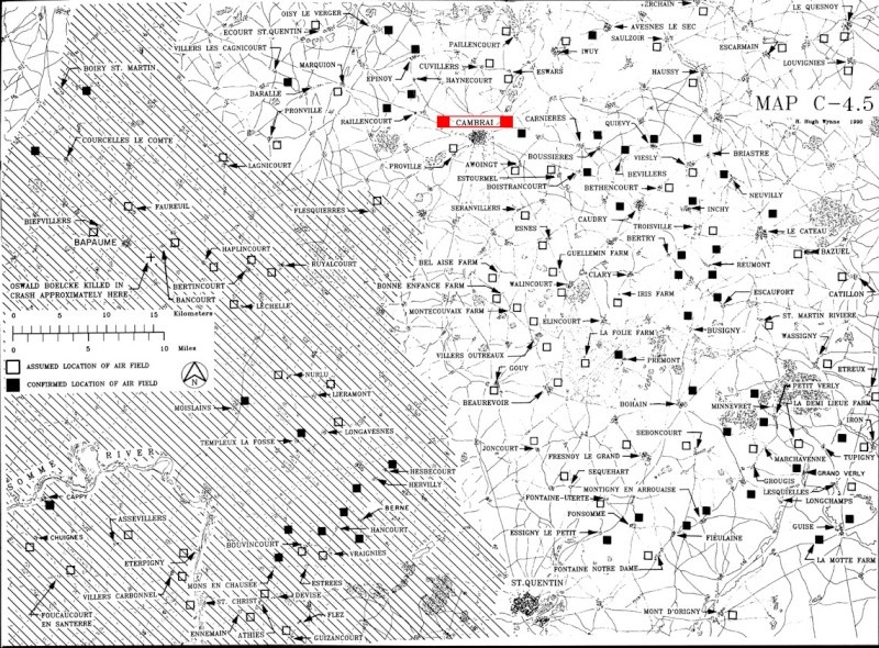

Bonjour à tous!
En lisant le post sur Immelmann, j'ai été tenté de faire un copié-collé avec la bio que j'avais écrite il y a une quinzaine d'années pour les éditions Heimdal "Les As de l'aviation 1914-1918". Mais je pense qu'il est plus judicieux pour tous de poster ce plan qui traîne depuis des lustres dans mon dossier Aéra-kit et que j'avais un peu oublié. Le voici donc...
Ce plan a été établi d'après des archives officielles et publié dans l'excellent magazine américain "Over the Front" qui retrace la vie des aviateurs (surtout américains) dans la Grande Guerre. Il y a des bijoux là-dedans!
Enjoy it!
Vive l'aviation en papier!
MessageSujet: Re: Terrains du Cambresis dans la Grande Guerre   Sam 10 Oct 2009 - 22:04
Merci Jean Jacques ,c'est impressionnant le nombres de terrains dans ce secteur Suspect ,les carrés noirs sont donc supposés étre des terrains US silent ,tu as un peu plus de détails s'il te plais Wink
Age : 69
MessageSujet: terrains..   Dim 11 Oct 2009 - 0:12
Ce sont des terrains alliés... car , d'après mes souvenirs, le commandement allié (Joffre était le patron du bazar, il me semble) avait mis les Américains à l'Est de la France, là où ça ne se battait pas beaucoup, pour ne pas être emmer.. par ces gens sans expérience qui auraient pu "faire des bêtises". Ce qui n'a pas empêché les Américains de revendiquer autant de victoires aériennes en près de 6 mois de présence au front (mai à novembre 1918) que le total de 1914 à 1918 des Français et Anglais réunis. Shocked
Il se dit que le général Mitchell (patron des forces aériennes US) avait donné l'ordre d'homologuer tout ennemi qui passait dans la zone américaine, même hors de portée des armes, de manière à justifier la présence des soldats US sur le sol français. Il faut se souvenir que les Américains (le peuple et ses représentants) ne se sentaient pas concernés par ce conflit.

Salut Jean Jacques
As tu plus de renseignements sur les escadrilles;et leurs matériels dans le secteur D'Epinoye comme par hazard Wink ,en ce moment je me plonge assés souvent sur le passé ,lors de la premiére guerre et je suis impressionné par l'importance de l'aéronautique dans la région(Prussienne bien sur et Britannique),L'est de la France avait il aussi cet aussi importance ou ce fut selon les époques,les Français étaient surtout dans ce secteur(Verdun)?
Age : 69
MessageSujet: la Grande Guerre   Dim 11 Oct 2009 - 10:21
Olivier,
Le Nord de la France était essentiellement anglais et français. De Reims aux Vosges, on trouvait surtout des Français (Verdun n'est qu'anecdotique et surtout célèbre en 1916 en raison d'une offensive très virile de la part des Allemands) et à la fin de la guerre, des Américains. Les Français et Anglais étaient affectés aux Armées, donc relativement statiques sur les théâtres d'opération alors que les Allemands (Chasse essentiellement) étaient itinérants en fonction de la demande (offensives, contre-offensives) d'où le qualificatif de "cirques" pour les escadres de chasse que l'on retrouvait d'un bout à l'autre du front. clown
Si tu veux les stationnements des unités alliées, je préfèrerais que tu me donnes quelques terrains pour que ce soit moins long à chercher... sinon je ne m'en sortirai pas, surtout pour les Français, ayant perdu les infos il y a plusieurs années dans un plantage de disque dur! Je vais déjà gratter sur Epinoy... study
Vive la Grande Guerre et les avions en papier! rendeer

Bonjour tout le monde et... Olivier en particulier!
Aujourd'hui, j'ai eu un peu de temps et j'ai sorti ma doc 14-18, un plan de la région de Cambrai pour noter tous les terrains sités autour de cette ville, pariculièrement Epinoy et ce qu'il y avait dzans un rayon de moins de 10 km. voici ce que j'ai trouvé, mais je rappelle que je ne suis pas spécialiste de l'aviation allemande et ces notes n'ont pas été réactualisées depuis... un bon moment!
Donc, je n'ai trouvé des formations allemandes qu'à Epinoy:
- JS 12 en avril 1917
- JS 35 en août 1918
Haynecourt:
- F/Abt 211 en août 1918
Il y avait probablement quelque chose à Marquion, une formation de la 17ème Armée qui contrôlait la région.
Je n'ai pas noté les types d'avions mais ce ne doit pas être sorcier à trouver, vu que les équipement de la Chasse étaient à peu près standard ainsi que pour la reconnaissance. Mais je pourrais gratter au besoin.
vive les poilus et la Grande Guerre!
