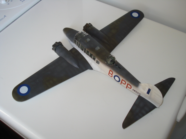

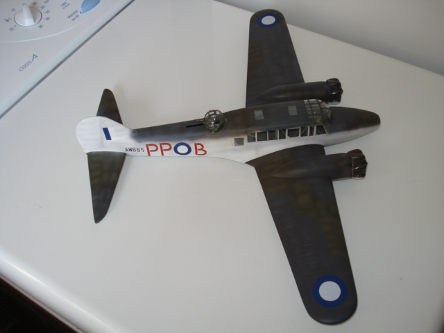

on commence par passer du blanc XF 2 pour voir les petouilles de montage, et y en avait quelques unes...
on finalise tout ca, et ensuite un coup de H 11 Gunze ( je prefere le blanc gunze en base, je trouve qu'il se tend mieux et vu que les retouche seront en XF 2 Tam, c'est aussi bien d'avoir la surface la plus lisse possible)
Ensuite le camo...
Donc comme dit dans le titre l'avion represanté est une machine australienne, en camo FAA les teintes sont donc le Dark Slate Grey/ Extra Dark Sea Grey sur du blanc.
Le DSG est obtenu par melange de H 32 et h 78 a proportion de 50-50, le EDSG est quand a lui le H 333 direct du pot.
La patine est effectué un C dans l'air plus tard Very Happy Very Happy on affadi les teinte, par ajout de beige ds le DSG et de gris H 53 dans le EDSG, et on fonce quelques ligne avec les teintes de base foncées au noir pneu (trois gouttes suffisent amplement pour foncé la teinte.)
La camo, patine et autre sont realisé a l'aero, avec des teintes assez diluée (environ 65% de dilluant)
Allez deux photos et la suite a venir demain

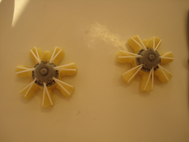

et voila enfin les moteur, presque finis (reste a mettre les fils d'allumage)
J'ai refait de maniere plus conforme les tiges de culbu grace a la doc d'un masterien (merci encore a lui)
Et les helices (4 pieces qd meme par batteuse)
